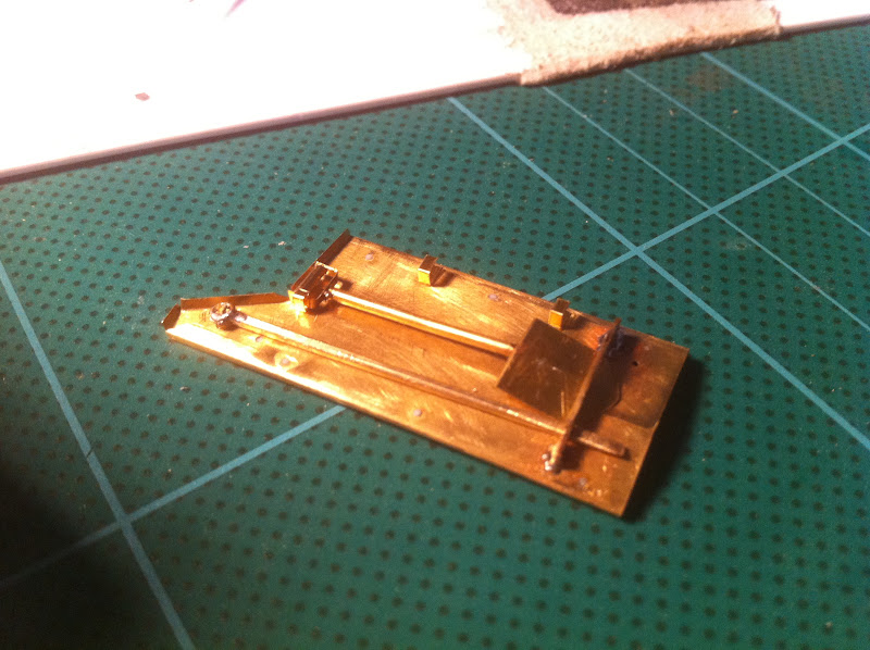

Då var det ett tag sedan det uppdaterades något här, har vart diverse andra saker att stå i så har inte hänt så fantastiskt mycket.
Dock har ett styck verktygsställ och en liten spade tillverkats:

Jämrans vilket snyggt plåtjobb!  king
Jag måste fråga; vad är det för mässingsplåt du använder ? Är det något man kan köpa i hobbyhandeln ?

Hejhej o tacktack.
Köper plåten från Habo hobby, 0,1 millimeters halvhd tjocklek brukar jag hålla mig till. Trevlig att bocka och går förhållandevis lätt att ritsa några gånger med en skalpell och sedan bocka loss bitar som man gör med PC-ark.
Plåten hittar du här:http://www.habohobby.se/sv/produkter/material-verktyg/metall/massingsplat/
