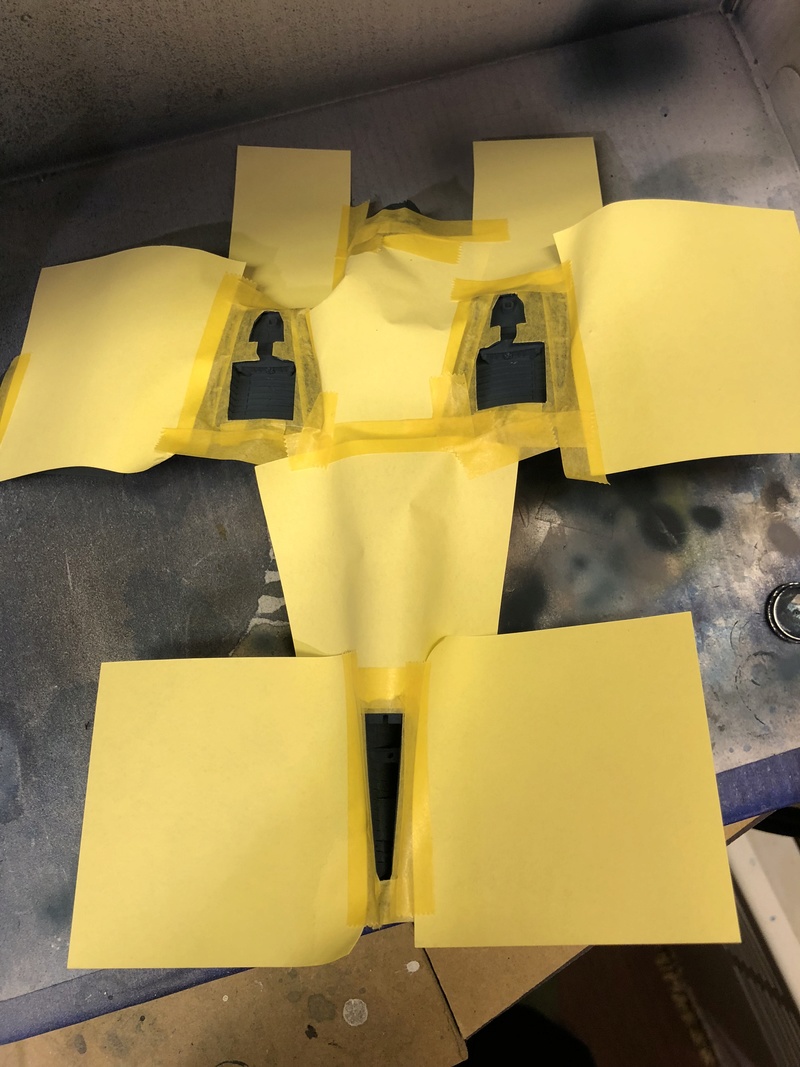

Lite maskande för hjulhusen som skall bli Zink Chromate, som är nära nog det som Tamiya vill man skall ha XF-3:2 + XF-5:1
Tamiya Corsair F4U-1D 1/48, Operation Rödsprit - Sida 3 Corsai47
hmm, färgsläpp igen av Tamiya tejp scratch  har aldrig hänt förrut.
Måste vara nåt kemiskt här Suspect undrar om inte rödspriten har ett finger med i spelet study Tamiya Corsair F4U-1D 1/48, Operation Rödsprit - Sida 3 1507288375
Snabbt på med lite sjö blå.
Tamiya Corsair F4U-1D 1/48, Operation Rödsprit - Sida 3 Corsai48Tamiya Corsair F4U-1D 1/48, Operation Rödsprit - Sida 3 Corsai44

Ok, jobbade 14 timmar igår så jag har tagit lite byggtid idag Very Happy
Tamiya Corsair F4U-1D 1/48, Operation Rödsprit - Sida 3 Corsai54
Först lite maskande, nos och dessa intag skall få sig en omgång färg.
Jodå nu skall väl dekalen få plats.
Tamiya Corsair F4U-1D 1/48, Operation Rödsprit - Sida 3 Corsai53
Grundar med lite grå UMP först kanske?
Vit UMP ikväll så kanske den Gula kan åka på i morgon om den vita täcker tillrackligt bra Tamiya Corsair F4U-1D 1/48, Operation Rödsprit - Sida 3 1507288375
