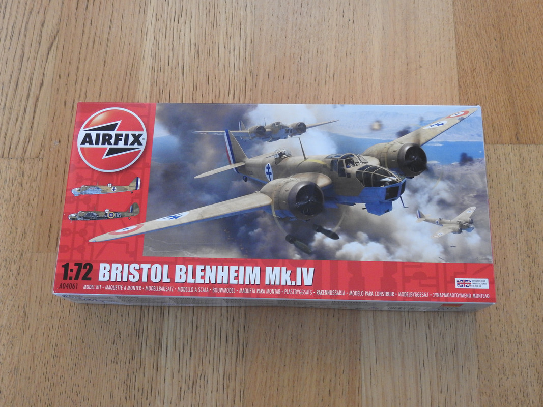

Inlägg av glimturen i fre nov 08 2019, 20:18
Bara så att ni inte tror jag helt lagt av..... Very Happy
Nytt på gång.
Bristol Blenheim Mk IV - Airfix 1/72 DSCN8706
Bristol Blenheim Mk IV - Airfix 1/72 DSCN3877
Inte så mycket delar.
Men jag förväntar mig haglar av kommentarer över vad som "måste" fixas till på denna.
Att jag kommer att göra fel, det är solklart! Very Happy

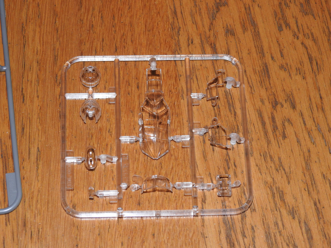

Bristol Blenheim Mk IV - Airfix 1/72 DSCN3880
En del rutor att maska på denna, men de ser fina ut.

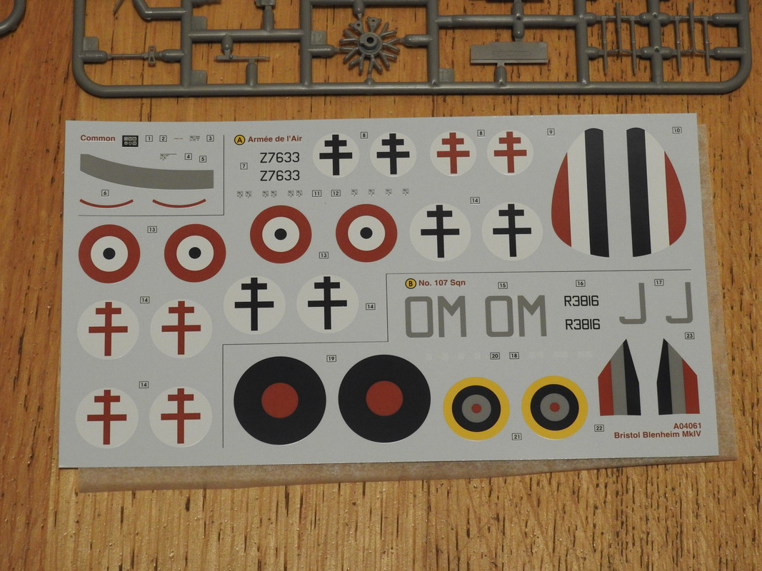

Höll nästan på att glömma dekalerna.
Vi får se om jag bygger boxarten eller den Brittiska.
Jag lär väl få ducka om jag bygger Franskt.... Very Happy

Det är ju Airfix helt nya modell som kom för bara några år sedan, den lär vara mycket fin.
Vad jag kan se så finns det absolut inget att klaga på modellen....
Dekalerna däremot....
Den Franska maskinen är en av mina favoritmålningar på Blenheimen och den jag tänker göra först i 1/48 (när den varianten kommer från Airfix).
Det som slår mig är att den blå färgen på dekalarket är alldeles för mörk, nästan lika mörk som på de Brittiska Rundlarna!
Den Franska blåa färgen skall vara betydligt ljusare, ta en titt på min Nieuport som jag byggde nyligen, eller en burk Humbrol #14, den heter ju French Blue!
Kommer att följa ditt bygge!  Bristol Blenheim Mk IV - Airfix 1/72 2497531929 Bristol Blenheim Mk IV - Airfix 1/72 2497531929 Bristol Blenheim Mk IV - Airfix 1/72 2497531929 Bristol Blenheim Mk IV - Airfix 1/72 2497531929
Kom ihåg BRITISH interior green, bara!  lol!

Host host, jodå det finns det om man vill vara petig...
Motorgondolen på vingens ovansida är för bullig och kort, men den ser precis ut som de kanadensiska Bolingbroke!
Det kan man ju rätt till om man orkar, men jag hade nog istället satsat all den energin på att köpa ett maskset istället för att ändra nåt.
Modellen i sig är fin ändå. Faktiskt!
Men inredningen kommer synas fint i det där växthuset, så fram med British Interior grey-green den här gången pig

Tack Stefan! Fint tips om färgen.  British interior green, just det ja.... clown  Very Happy

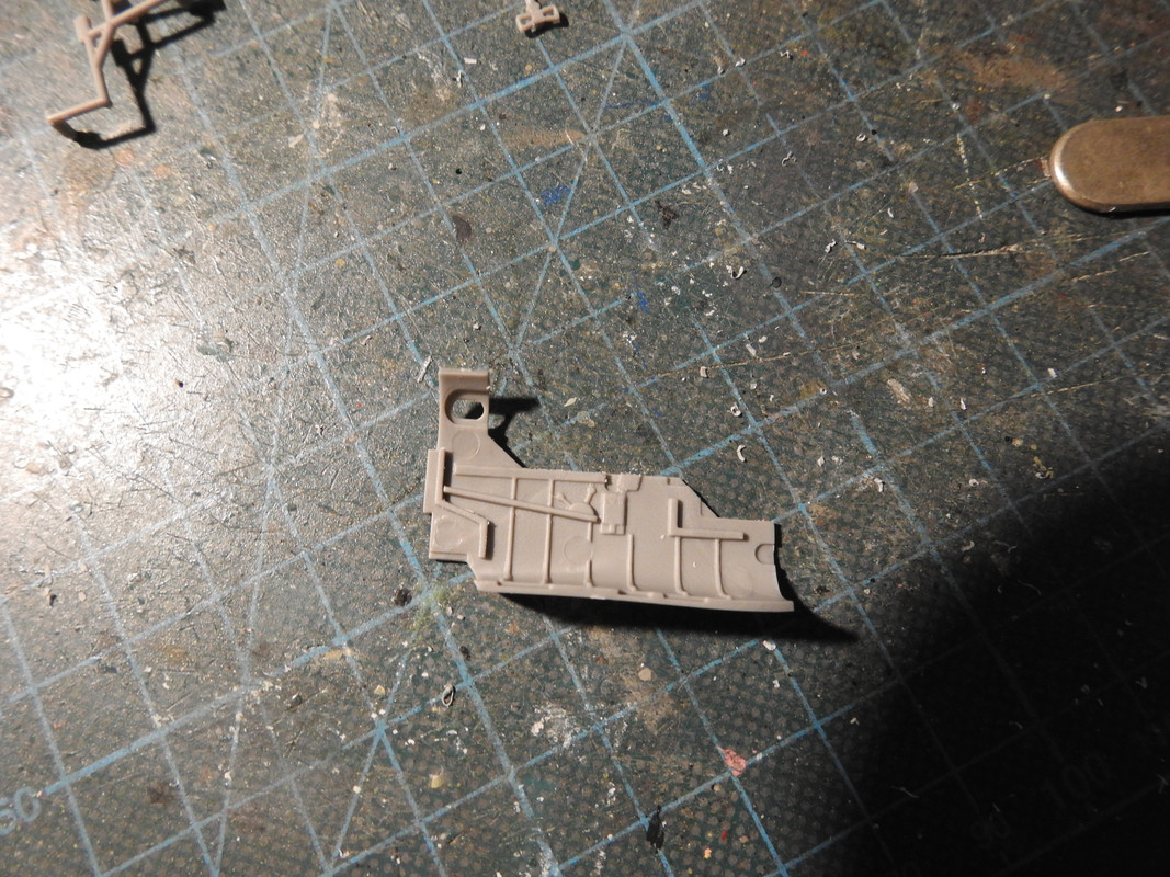

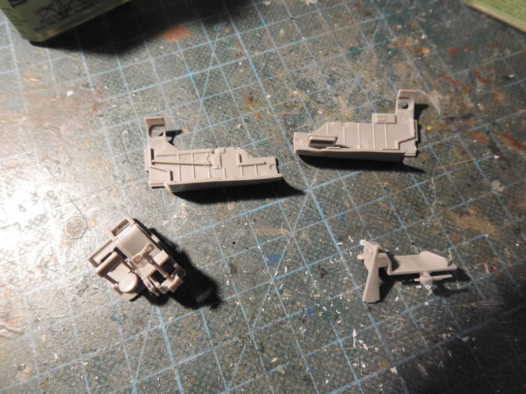

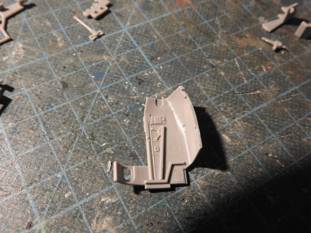

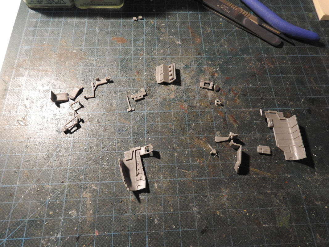

Så börja vi med kontoret.....
Bristol Blenheim Mk IV - Airfix 1/72 DSCN3900
... näha? Vad är detta för nymodigheter?? Shocked
Bristol Blenheim Mk IV - Airfix 1/72 DSCN3901
De här skall man tydligen börja med.
Måla först BRITISH interior green? scratch Laughing Laughing

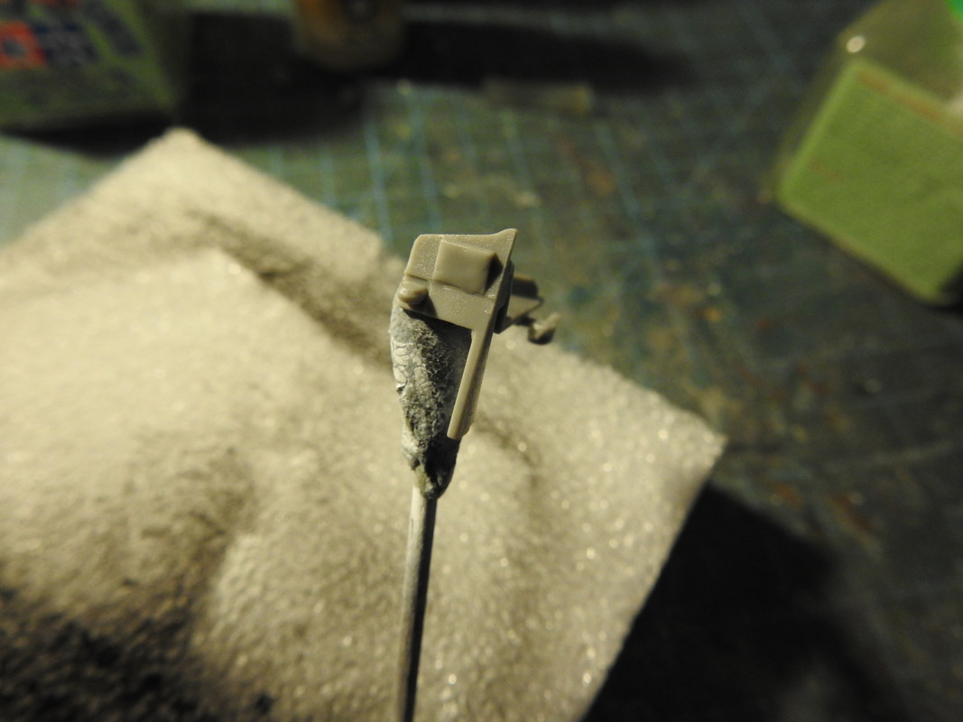

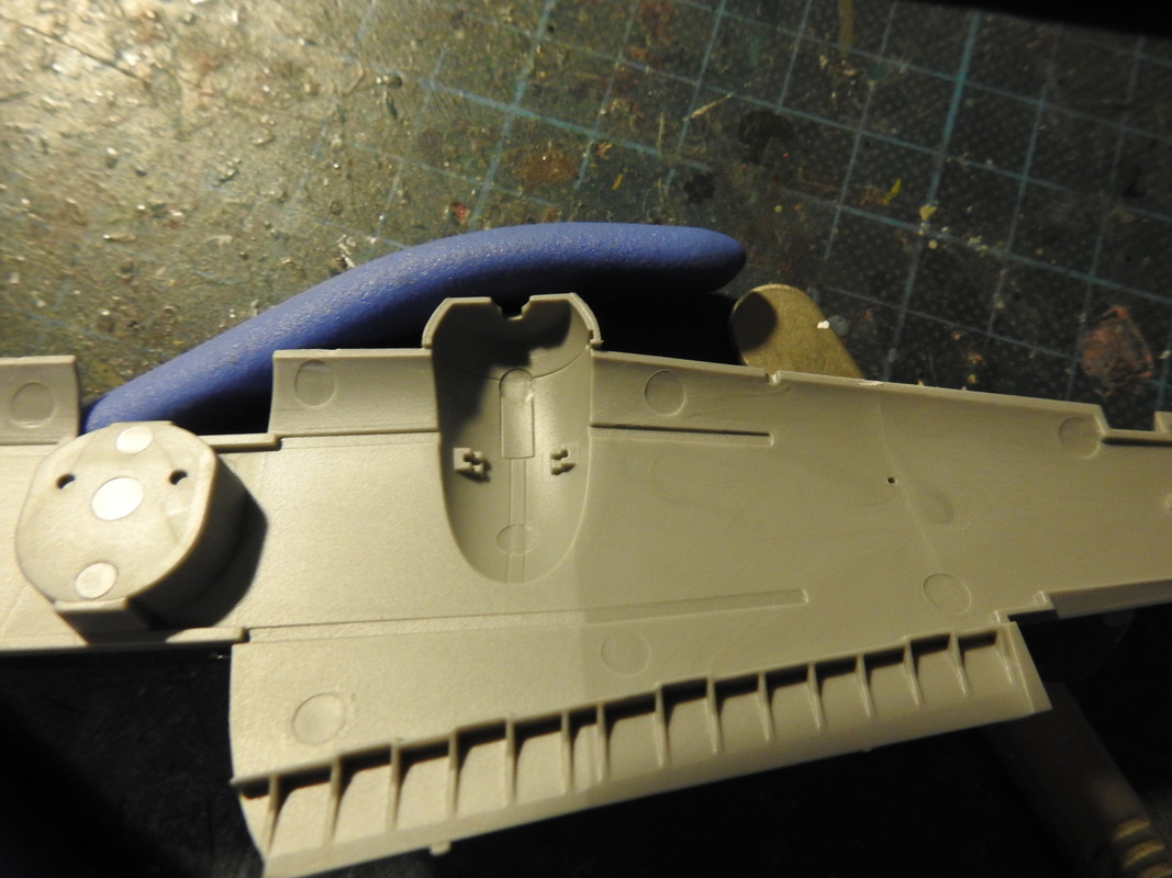

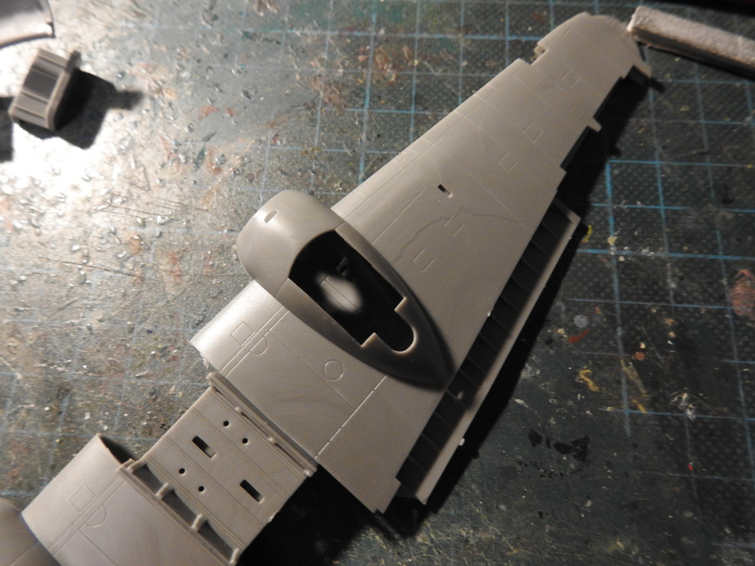

Bristol Blenheim Mk IV - Airfix 1/72 DSCN3902

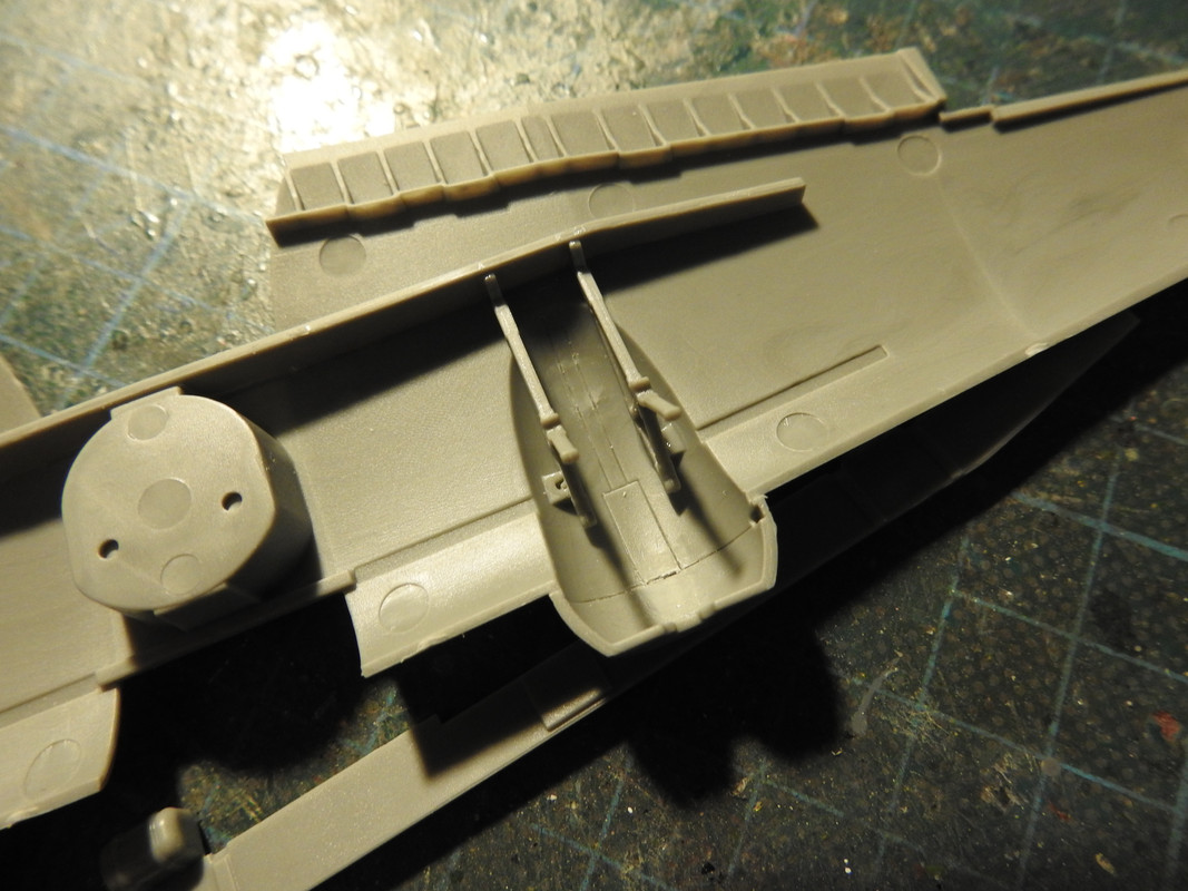

Nästa sak. STORA utkastarmärken i hjulhusen.
Bristol Blenheim Mk IV - Airfix 1/72 DSCN3903
Kommer det att synas? Jag kollar lite. Kanske.
Bristol Blenheim Mk IV - Airfix 1/72 DSCN3904
Jag vill inte ha det så, så lite flytande gjutstam på.
Nu blir det lite torktid å mer fix innan jag målar BRITISH interior green.

Var tog kontoret vägen Wink
Jaja, man kan ju faktiskt börja med vad som helst.
Elaka utkastarmärken är aldrig kul.
Bristol Blenheim Mk IV - Airfix 1/72 Empty Sv: Bristol Blenheim Mk IV - Airfix 1/72
Inlägg av cas i mån nov 11 2019, 07:57
Karaktärsdanande utstötartorn minsann!
Men det var fasligt lite BRITISH interior grey-green så här långt scratch

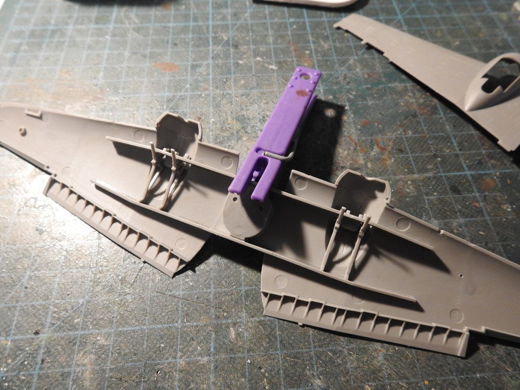

Bristol Blenheim Mk IV - Airfix 1/72 DSCN3905
Så blev det lite förberedelser för landningsställ.
Bristol Blenheim Mk IV - Airfix 1/72 DSCN3906
Utkastarfixet blev sådär, men det blir nog lite bättre med färg på.
Bristol Blenheim Mk IV - Airfix 1/72 DSCN3907
En bom till vingen till. Denna med medföljande tankar. Cas vet säkert vad de är till för.   Very Happy

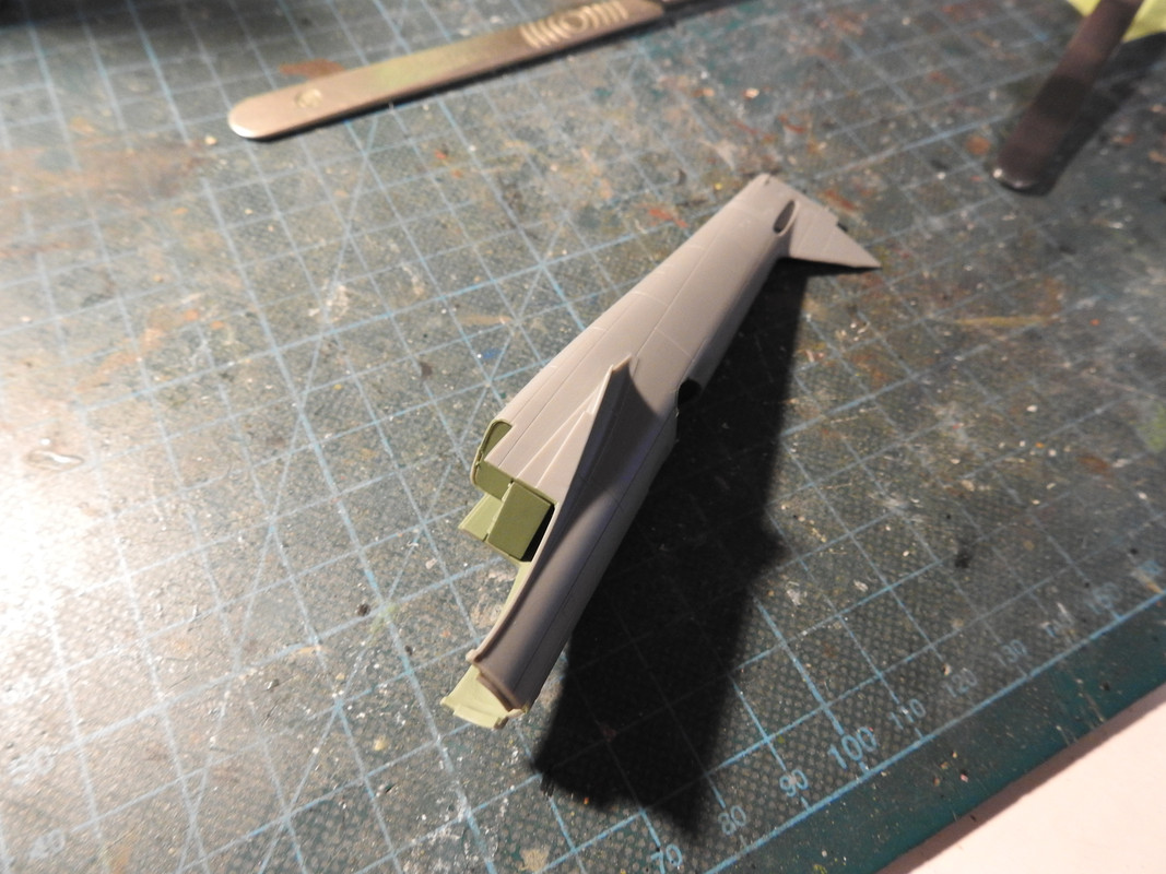

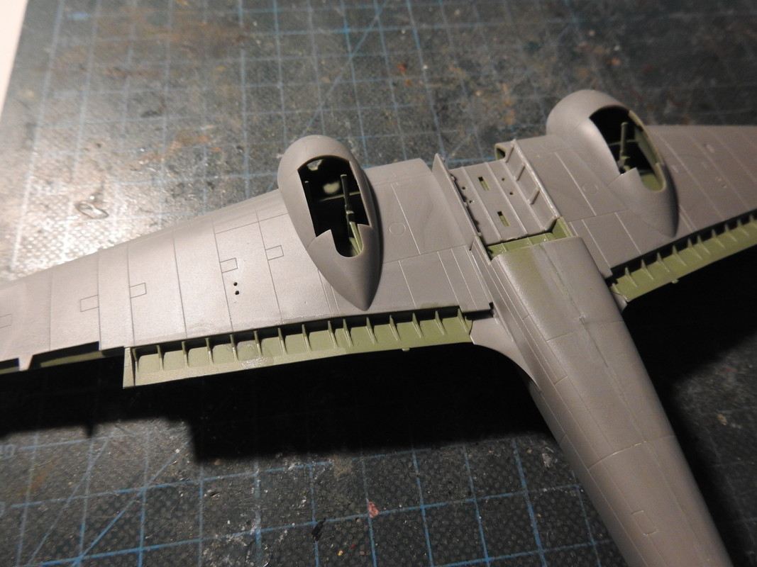

Bristol Blenheim Mk IV - Airfix 1/72 DSCN3908

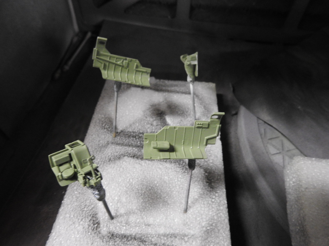

För att förgylla CAS tillvaro så blev det grönt.  Very Happy
Förhoppningsvis rätt grön denna gång.... Embarassed

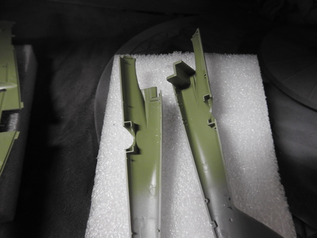

Bristol Blenheim Mk IV - Airfix 1/72 DSCN3909
Å här med.

Inlägg av rsm.gbg i fre nov 15 2019, 08:11
Najs, Brittish interior green.
Snyggt blir det cyclops
Inlägg av glimturen i tis nov 19 2019, 21:25
@rsm.gbg skrev:Najs, Brittish interior green.
Tack Roland! Den kanske inte är 100% rätt, men får duga för mig.

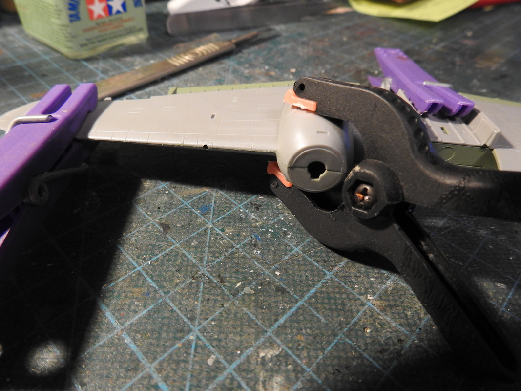

Vingihoplimning.

Snyggt med lite grönt och fint fixat i övrigt! Smile
Inlägg av cas i ons nov 20 2019, 10:30
Tänk, jag hade helt missat att det målats grönt!
Så trevligt det blev denna gången med rätt färg sunny
Men visst, det skriker lite slafsig Airfix över det hela...

Inlägg av rsm.gbg i ons nov 20 2019, 11:44
Najs, kroppsihoplimmardag.
Men den såg lite kort ut jämfört med min, mer som en fighter, men cockpit var väldigt långt bak scratch
Då inser jag att cockpiten saknas Razz och hålet är bakre kanon luckan  Very Happy
Inlägg av Gigabyte i ons nov 20 2019, 19:24
Härlig kropp o former på den damen !
lite glipor,, men som sagt ,lite smink  o smisk så blir det kalas  Smile
snyggt jobb så långt .

Bristol Blenheim Mk IV - Airfix 1/72 DSCN3949
Så vart det dags för konor med många små delar.
Bristol Blenheim Mk IV - Airfix 1/72 DSCN3951
Fast detta är ju fel del.
Bristol Blenheim Mk IV - Airfix 1/72 DSCN3952
Passar ju inte med denna.
Notera de fina utkastarmärkena mitt i..... Rolling Eyes
Bristol Blenheim Mk IV - Airfix 1/72 DSCN3953
Detta är rätt del, med utkastarmärken....
Bristol Blenheim Mk IV - Airfix 1/72 DSCN3954
Lite knixigt att få ihop.
En del skärande, svärande och slipande för att få det att passa.
Bristol Blenheim Mk IV - Airfix 1/72 DSCN3955
Sjunkmärke i IP´n.....
Bristol Blenheim Mk IV - Airfix 1/72 DSCN3956
Snart redo för färg.
Bristol Blenheim Mk IV - Airfix 1/72 DSCN3957
Lite gjutstam på ip´n.
Bristol Blenheim Mk IV - Airfix 1/72 DSCN3958
Mer färg på undersidan.
Det kommer att bli lite meck med att få delarna att passa, så jag bara kollar, när jag ändå hade färg i sprutan.

För det blev färg i kontoret och dess delar.

Bombarkontor är de bästa! Lite trädkoja över dem på något vis. Very Happy
