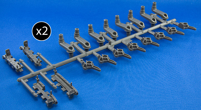

Undrar en sak har länkarmarna eller vad de nu kan tänkas heta, några synliga gjutlinjer eller är det gjutlinjer från modellen som ska tas bort?
Både zimmerit och lösa bandlänkar blir nya erfarenheter för mig på detta bygget, så det ska bli spännande!

Azgaron skrev:Tackar!
Kan du ta en bild Håkan? Jag tror inte att det är något du behöver ta bort om det är vad jag tror du menar....

Här kommer bilden på länkarmarna.
Såg i beskrivningen till min Academy Tiger att gjutlinjerna syns väldigt tydligt, och det antar borde betyda att de ska vara där.
Den medföljande figuren rensades på just gjutlinjer. Det finns ett huvud till med keps, vilket kanske passar bättre som herr Carius, såvida jag inte ska försöka hitta en figur som faktiskt ska föreställa honom.

hej Håkan
Har själv inte sätt några gjutlinjer på typ Dragons Tiger tex utan där är de släta.
Mvh Ola
Mvh Ola

Tydligen försvann mitt inlägg. Märkligt!
Hur som helst tror inte det ska vara några gjutlinjer där oavsätt så kommer dom inte att synas när hjulen kommer på plus lite lervädring. Ska du bygga en korrekt Carius vagn så ska de första "roadwheel" var borttaget då ska du kunna se vinkeln på torsionsfjädring. Sen beroende på sen eller tidiga tigern ska det vara olika mantlar. Tror midvagnen har ett tjockare mantel men är annars korrekt.

Håkan:
Som Exelon säger så skall det inte sitta gjutlinjer där. Jag missuppfattade vad du menade i första inlägget men tänkte att kag måste kolla ändå.
DÄREMOT så kan det, om man vill vara petig, vara gjutlinjer på ett annat ställe på dem. Men räknar du inte muttrar på vagnen så kan det kvitta.
se exempel från en annan "korrekt" byggsats.
/M

Tack Exelon och Markus! Ok så bort med gjutlinjerna då alltså!
