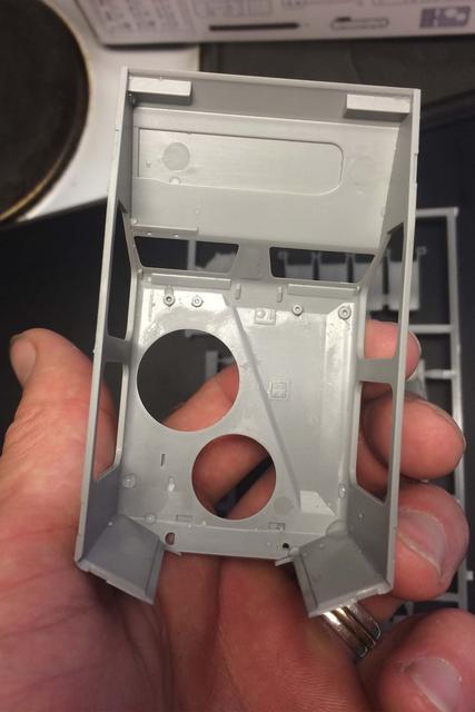

Takom har tagit sig friheten att likt Biltema stämpla in en signatur där det syns allra bäst. Har svårt att förstå varför man tar sig tid att bygga detaljer för att sedan sätta en stämpel mitt ibland dem:

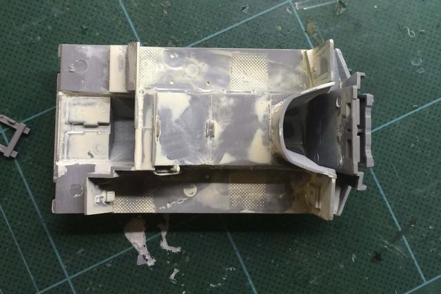

Efter ihärdigt slipande som senare skulle visa sig vara otillräckligt trodde jag att de var borta:

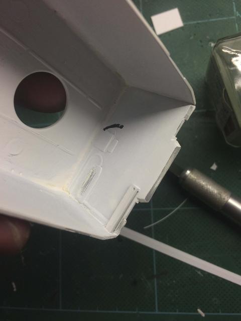

Ejektormärkena ska de däremot ha en eloge för, de flesta är tillräckligt grunda att man inte ens behöver spackla, lite sandpapper tar hand om dem. Många andra har de lyckats placera så att de senare döljs under stolar mm.
Och en del sitter som tjong i ballongen, har planer på att ha skyttens dörr öppen så då får man slipa sånt här kul med, vagnchefens säte:

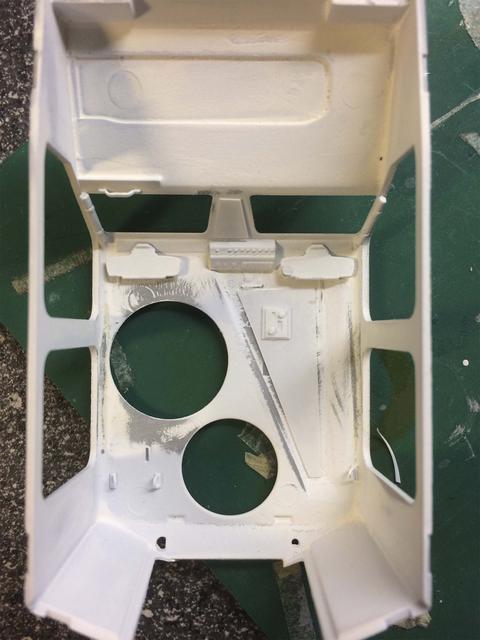

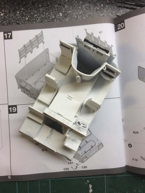

Och tillsist blir man klar för att lägga ett lager vitt över interiören (om jag bara vetat hur nära katastrofen jag var nu):
Sen gick det åt helvete. Humbrols sprayfärger som jag föredrar är i princip slut överallt, läste någonstans att en fabrik har brunnit. Penselmåla vitt är ju inte riktigt ett alternativ, så fick tag på Tamiyas sprayfärg istället. Ingen erfarenhet av denna. Kaos följde, förutom hur mycket denna färg luktar vägrade denna fästa, täckte inte, Utan flöt ut mot kanterna. Oavsett hur jag förskte, tunna lager, tjocka lager vänta en dag mellan lagren. Det blev skit helt enkelt. I ett ögonblick av mindre munterhet drämde jag ner allt med fortfarande blöt färg i ett kar av såpvatten och där fick det stå i 4 dar medan jag gick och tjurade.
Så aldrig mera tamiyas färger. Är givetvis ett användarfel som ställde till det för mig, vet bara inte riktigt vad (och idiotin i att använda ny färg på mitt projekt och inte något gammalt vrak man har liggande).
Resultatet var dock mer eller mindre utraderade detaljer. Takoms stämpel lös mot mig i relief som ett sista långfinger, hade antagligen kommit fram när jag försiktigt gick över färgresterna med nagellacks borttagning.
Jag hämnades denna oförrätt genom att slänga en matta plast över eländet:
Var efter detta i valet och kvalet om jag bara skulle måla hela interiören svart, täcka rutorna inifrån och skita i min ursprungliga plan. Kom dock på andra tankar. Mycket kommer inte att synas senare ändå, och fick ge så mycket kärlek jag kunde runt skyttens plats och efter att ha hittat Vallejos primer i vit kulör (ahhh akryl, lite starkare lukt än humbrols, men miltal ifrån Tamiyas gasbomber) började jag känna lite hopp igen:

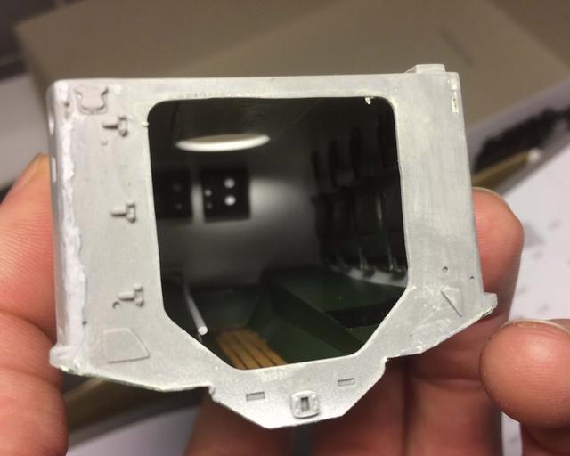

Bak i bollhavet är det lite snålt detaljerat, visade sig även vara en mardröm att försöka måla de detaljer som fanns:
Lösningen blev att helt enkelt bygga lite eget, de har inte alltförmycket med verkligheten att göra men ger lite detaljer därinne iallafall.
Mer färg o lite vädring (ni får ursäkta det dåliga skärpedjupet ajphone ville inte göra som jag ville):

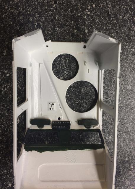

Förarutrymmet:
Och ett tak:
Jag tappade lusten att fixa för mycket med interiören efter färgfadäsen, finns en del att göra därinne om man vill att det ska vara helt korrekt. Mittkonsolen är en av de största grejerna, men bestämde mig för att bygga det som man fick det i låddan och sedan lägga krut på exteriören istället.
Det enda jag egentligen lagt till i främre delen är en massa dekaler (förebilden är tapetserad med varningsmärken), de man får till är snålt tilltagna. Det som är mest synd är att man inte ens får det blåa Hägglunds märket som sitter på fronten.
Förarutrymmet:
Och ett tak:
