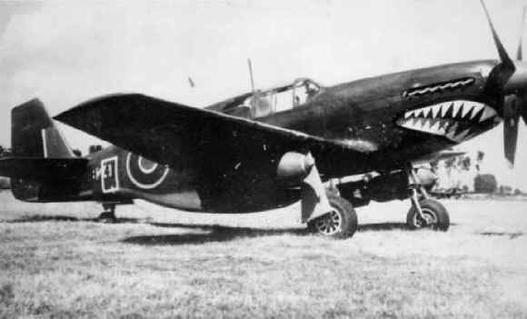

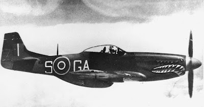

Mustangbilder?
Här är en Musse som nödlandade på Getterön ca 3km från min balkong
sen får man ju inte glömma att 112 sqn flög dom heller...

Mustangbilder?
